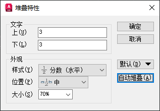

“堆叠特性”对话框
要打开“堆叠特性”对话框,请选择堆叠文字,单击鼠标右键,然后选择快捷菜单上的“堆叠特性”。
可以分别编辑上面和下面的文字。“外观”选项控制堆叠文字的堆叠样式、位置和大小。

文字
更改堆叠分数的分子和分母。
上
编辑上面的数字或堆叠分数中的分子。
下
编辑下面的数字或堆叠分数中的分母。
外观
编辑堆叠分数的样式、位置或字号。
