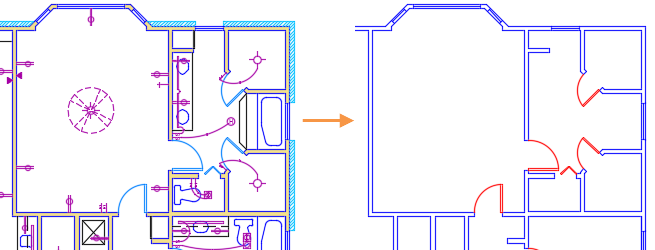

可以将当前图层设置另存为图层状态,以便在以后恢复或输入到其他图形。图层状态类似现有图层和创建图层状态时图层设置的快照。
在此示例中,除了墙和门的图层以外,所有图层都已关闭,并且门图层的颜色已更改。使用图层状态,您可以保存图层设置集,并轻松地在它们之间进行切换。
恢复图层状态时,您可以恢复所有图层设置,也可以指定要恢复的图层设置。例如,可以选择只恢复图形中图层的“冻结/解冻”设置,而忽略保存在图层状态中的所有其他设置。当恢复图层状态时,如果一个布局视口为当前视口,则任何视口替代都将应用到该布局视口。
