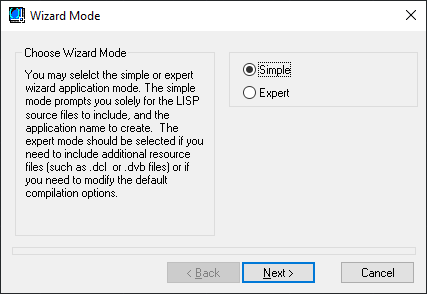

向导模式
指定向导的交互模式。
  • 简单 - 允许创建新应用程序并指定要包含的 LSP 源文件。
  • 专家 - 不仅允许指定要包含的 LSP 文件和要创建的应用程序的名称,还允许指定需要哪些资源(DCL 和 DVB)文件以及应用程序默认选项的任何更改。
注: 可以使用“应用程序特性”对话框修改通过向导创建的 PRV 文件。

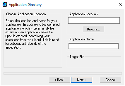

应用程序目录
指定应用程序生成 (PRV) 和应用程序 (VLX) 文件的位置和名称。
应用程序位置
要创建的应用程序生成和应用程序文件的位置。键入位置,或单击“浏览”选择位置。
应用程序名称
要创建的应用程序生成和应用程序文件的名称。

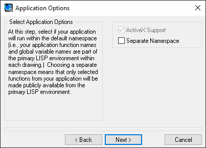

应用程序选项
定义应用程序是否应在默认名称空间中运行。
ActiveX 支持
控制是否为应用程序启用 ActiveX 支持;此选项仅在启用“独立名称空间”时才可用。
独立名称空间
控制是否对主 AutoLISP 环境提供应用程序中的全局变量和选择函数。
如果未启用此选项,则默认设置、所有全局变量和函数均可用。

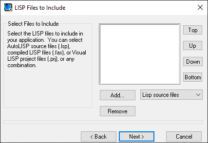

要包含的 LISP 文件
指定应编译到应用程序 (VLX) 文件中的 LSP 源文件。
LISP 文件列表
要包含在应用程序 (VLX) 文件中的 AutoLISP 源文件及其加载顺序。
文件按自上而下顺序加载。
上
将选定文件移至列表顶部,它将成为要加载的第一个文件。
上
将选定文件在加载顺序中向前移动。
下
将选定文件在加载顺序中向后移动。
下
将选定文件移至列表底部,它将成为要加载的最后一个文件。
添加
显示“添加文件”对话框,从中可以指定要包含在应用程序生成 (PRV) 文件中的 AutoLISP 源文件。
文件类型列表
控制在应用程序中包含 AutoLISP 源文件时要在“添加文件”对话框中列出的文件类型。
删除
从应用程序生成 (PRV) 文件中删除选定的文件。

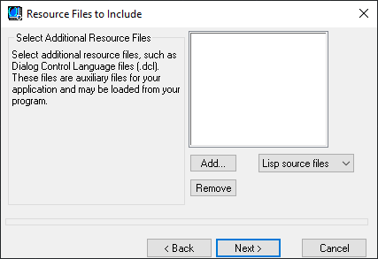

要包含的资源文件
指定应编译到应用程序 (VLX) 文件中的资源文件。
资源文件列表
要包含在应用程序 (VLX) 文件中的资源文件。
添加
显示“添加文件”对话框,从中可以指定要包含在应用程序生成 (PRV) 文件中的资源文件。
文件类型列表
控制在应用程序中包含资源文件时要在“添加文件”对话框中列出的文件类型。
删除

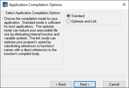

应用程序编译选项
指定应用程序的编译模式。
  • 标准 - 不针对应用程序中的函数执行优化。
  • 优化和链接 - 应用程序经过优化,可减小文件大小并提高函数性能。

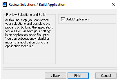

查看选择/编译应用程序
完成定义应用程序生成 (PRV) 文件的过程,并可选择允许编译应用程序 (VLX) 文件。
编译应用程序
控制在保存应用程序生成 (PRV) 文件后是否构建应用程序 (VLX) 文件。
完成
将在向导中所做的选择保存到应用程序生成 (PRV) 文件,并根据“编译应用程序”复选框的状态编译应用程序 (VLX) 文件。
