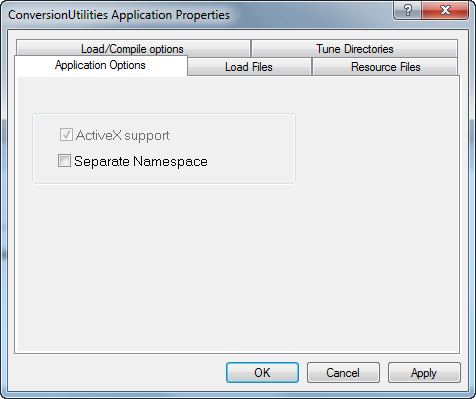

“应用程序特性”对话框
自定义要用于编译应用程序 (VLX) 文件的设置。
MAKELISPAPP(命令):特性
查找:“文件”菜单 >“生成应用程序”>“现有应用程序特性”
选项列表
将显示以下选项。
“应用程序选项”选项卡
创建独立名称空间 VLX,并包括 ActiveX 支持。
ActiveX 支持
指定 AutoLISP ActiveX 支持函数是否随应用程序自动加载。
独立名称空间
指定应用程序是在其自己的名称空间中运行,还是在加载 VLX 的文档的名称空间中运行。
