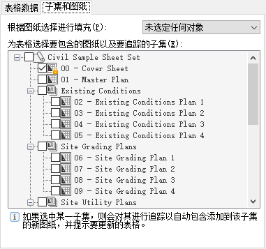

“子集和图纸”选项卡(“图纸一览表”对话框)
显示用于控制通过当前图纸列表表示的图纸选择集的选项。
SHEETSET(命令) 查找:在图纸集名称上单击鼠标右键 > “插入图纸一览表”
注: 如果激活了“模型”选项卡,或当前布局不是当前图纸集中的图纸,则图纸集快捷菜单上的“插入图纸一览表”不可用。
选项列表
将显示以下选项。
从“图纸选择”下拉菜单中填充
根据之前保存的图纸选择设置视图中项目的选中状态。
图纸集树状图
显示要自动更新的图纸集子集。
