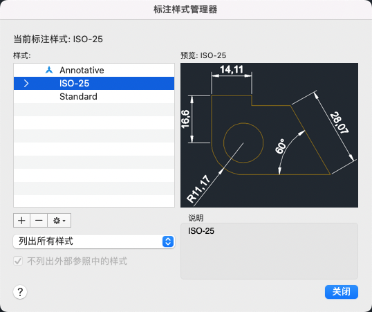

标注样式管理器
创建新样式、设定当前样式、修改样式、设定当前样式的替代以及比较样式。

当前标注样式
显示当前标注样式的名称。默认标注样式为标准。当前样式将应用于所创建的标注。
样式
列出图形中的标注样式。当前样式被亮显。在列表中单击鼠标右键可显示快捷菜单及选项,可用于设定当前标注样式、重命名样式和删除样式。不能删除当前样式或当前图形使用的样式。样式名前的 图标指示样式为注释性。

“列表”中的选定项目控制显示的标注样式。
新建
显示“创建新标注样式”对话框,从中可以定义新的标注样式。

置为当前
将在“样式”下选定的标注样式设定为当前标注样式。当前样式将应用于所创建的标注。
修改
显示“修改标注样式”对话框,从中可以修改标注样式。对话框选项与“新建标注样式”对话框中的选项相同。
替代
显示“替代当前样式”对话框,从中可以设定标注样式的临时替代值。对话框选项与“新建标注样式”对话框中的选项相同。替代将作为未保存的更改结果显示在“样式”列表中的标注样式下。
比较
显示“比较标注样式”对话框,从中可以比较两个标注样式或列出一个标注样式的所有特性。

列表
在“样式”列表中控制样式显示。如果要查看图形中所有的标注样式,请选择“所有样式”。如果只希望查看图形中标注当前使用的标注样式,请选择“正在使用的样式”。

预览
显示“样式”列表中选定样式的图示。
说明
说明“样式”列表中与当前样式相关的选定样式。如果说明超出给定的空间,可以单击窗格并使用箭头键向下滚动。
