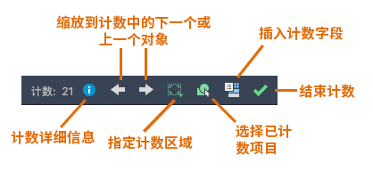

当处于活动计数中时,“计数”面盔会显示在绘图区域的顶部。
以下控件可用。
计数
显示选定对象的计数。
计数详细信息
显示选定对象的计数信息。“计数详细信息”图标会根据当前计数是否包含错误而变化。单击 以打开“计数”选项板并查看更多详细信息。
显示计数条件,包括计数的对象的常规特性以及用户定义的任何块属性和参数。
显示计数条件,包括常规特性、用户定义的块属性和参数以及计数的对象的错误报告。计数错误可能包括重叠、分解或重命名的对象。
上一个或下一个
缩放到计数中的上一个或下一个对象。
插入计数字段
插入设置为当前计数值的字段。
结束计数
关闭“计数”面盔并结束计数。
