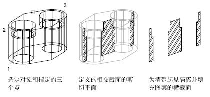

创建表示三维实体对象的横截面的面域的步骤
创建二维面域对象,用于表示穿过三维实体对象的平面横截面
创建二维面域对象,用于表示穿过三维实体对象的平面横截面。使用此方法时,您将无法使用活动截面功能。
在命令提示下,输入 SECTION。
选择要穿过截面的对象。
指定三个点来定义横截面平面。
