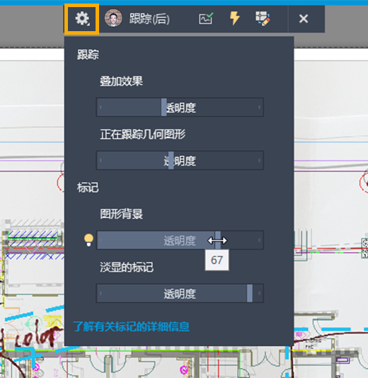

查看输入的标记时,可以更改背景透明度以调整输入的标记的可见性。

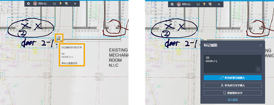

“标记辅助”功能会自动将标记识别为文字和修订云线。输入标记后,启用 TRACEBACK 以激活允许修改图形本身的跟踪模式。
单击文字标记,然后将其作为多行文字或多重引线插入,或使用它更新图形中的现有文字。单击边界标记(例如,手绘圆),然后将其作为修订云线插入。可以在插入文字之前对其进行编辑,将文字复制到剪贴板,或使用“更新现有文字”替换或修改图形中的现有文字。插入的文字、引线和修订云线将采用当前图层和当前文字样式的特性。
使用“淡显标记”,可控制各个标记的透明度。对于隐藏任何已插入的标记或有要忽略的标记,“淡显标记”非常有用。通过“跟踪”工具栏或“标记辅助”对话框,可访问“FADEMARKUP”命令。在“跟踪”工具栏上的“跟踪设置”中或使用“TRACEMARKUPFADECTRL”系统变量,可控制已淡显标记的透明度。
