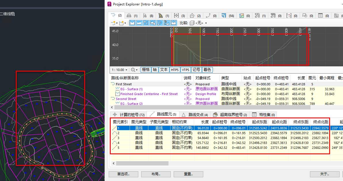

Project Explorer 中有三种主要类型的键盘快捷键:
  • 使您可以从 Project Explorer 窗口中即时缩放或平移到 AutoCAD 视口中任何当前选定对象的快捷键。
  • 使您可以通过对 AutoCAD 视口应用临时亮显来轻松识别在 Project Explorer 窗口中显示的对象、子对象或对象关系的快捷键。
  • 使您可以在 Project Explorer 窗口中访问任何选定对象的 Civil 3D“特性”窗口的快捷键。

在 AutoCAD 视口中进行缩放、平移或临时亮显的键盘快捷键还适用于许多 Civil 3D 对象的子对象层级。例如,使用上面列出的键盘快捷键,可以:
  • 缩放到、平移到或临时亮显任何选定的路线点和纵断面点。
  • 缩放到、平移到或暂时亮显任何选定的曲面三角形或单元。
  • 缩放到、平移到或暂时亮显任何选定的地块线。
  • 缩放到、平移到或临时亮显任何选定的要素线点。
  • 缩放到、平移到或暂时亮显任何选定的几何空间点。
