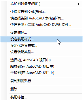

  • 在选择的对象或点上单击鼠标右键以访问略有限制的参数范围,可以对多个选择的对象编辑参数。

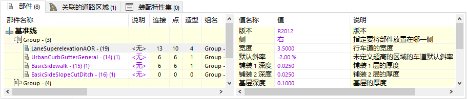

Project Explorer 窗口中显示的任何值(带有亮显的文本颜色和白色背景色)都是可编辑值。只需双击任意值即可应用直接编辑。更改将反映在 Project Explorer 窗口和 AutoCAD 视口中。

在 Project Explorer 中,可以通过一次操作编辑多个对象的选定参数。若要在 Project Explorer 窗口中将编辑应用于多个对象,请选择多个对象,然后从关联的右键单击菜单中选择编辑功能。
