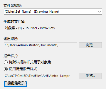

文件输出相关的选项
报告或电子表格文件的文件名可以键入,从标准变量列表生成,也可以结合使用这两种方法来创建。通过变量下拉列表,可以从变量(例如选定对象名称、对象集名称、当前图形名称、当前日期、用户名、计算机名称以及 AutoCAD 或 Project Explorer 版本)列表生成全部或部分文件名。
使用“生成报告”操作时,必须指定输出路径以定义应创建生成的报告文件的位置。
在“文件名模板”字段中键入变量或变量组合时,将在其正下方的字段中显示生成的文件名的预览。
需要报告样式来定义生成的报告或电子表格的页面大小、页面方向、页边距、报告标题、页眉和页脚设置。单击“浏览”按钮,从文件中选择以前创建的报告样式以应用于生成的报告或电子表格。或者,单击“编辑样式”按钮以编辑或定义要使用的样式。

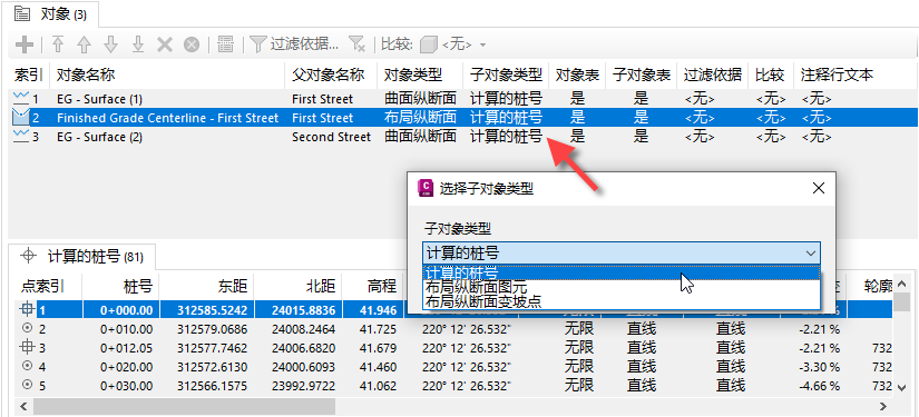

更改子对象类型
对于某些 Civil 3D 对象类型,可以为列出的对象集项目选择可用的子对象类型。例如,对于路线,可以生成包含计算的桩号、路线图元、路线交点或超高临界桩号的报告。
对于支持的对象类型,可以在将对象添加到对象集后更改子对象类型。若要更改子对象类型,只需双击任何可编辑的子对象类型,然后从列表中选择一个可用项目。
