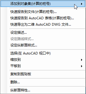

若要使用“快速导出到二维 AutoCAD DWG”选项,请从 Project Explorer 窗口的任意对象列表窗格中选择一个或多个对象,然后从右键菜单中选择“快速导出到二维 AutoCAD DWG”选项。

若要创建可生成二维 DWG 文件的新对象集,请从 Project Explorer 窗口的任意对象列表窗格中选择一个或多个对象,然后从右键单击菜单中选择“添加到对象集”“新建对象集”。
在“创建对象集”窗口中,为要生成的 DWG 文件设置文件名、文件类型和输出路径。然后,可以通过单击 Project Explorer 窗口内“对象集”选项卡中的“运行操作”按钮生成或更新导出的图形。
