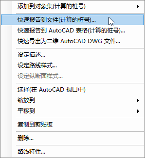

生成报告
若要将报告输出到文件,请在 Project Explorer 中列出的任何对象上单击鼠标右键,然后选择“快速报告”或“添加到对象集”。
快速报告
“快速报告”将为选定对象生成专用报告。
对象集
或者,“添加到对象集”选项将对象发送到 Project Explorer 中的“对象集”选项卡,其中每个对象集定义表示要包含在引出报告中的对象列表。“对象集”选项卡的内容永久保存到每个图形。这样,便可以在设计更改之间重新生成无限数量的预配置报告。使用该选项卡中的“生成报告”按钮可随时重新生成报告。
