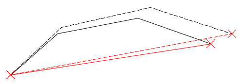

  • 授予线:仅用于打开导线测量。 根据以“导线测量平差”对话框中指定的起始点和闭合点定义的直线,缩放并旋转导线测量。
    在下图中,原始导线测量是纯黑色线,通过“授权线”方法调整的导线测量是黑色虚线。红色线不属于导线测量,但它们是参照线,用于显示旋转和缩放调整。

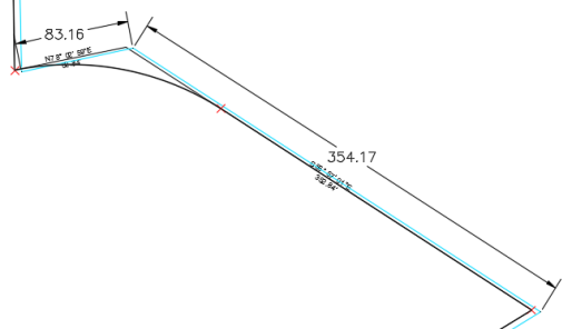

指定是否将导线测量相邻相切边延伸到曲线交点并合并各边。
  • “将切线延伸到交点”复选框处于选中状态时,表示曲线与相邻相切边合并。 在下图中,代表从交点到此点的曲线的边与导线测量中的相邻边合并。在图中使用尺寸以表示生成的边。
    合并的边与其合并组件列在一起,例如,“导线测量平差”对话框中的“<边数> 圆弧 2 - 直线”等。
  • “将切线延伸到交点”复选框处于清除状态时,代表曲线的各边不与相邻相切边合并。 在下图中,代表从交点到此点的曲线的边不与导线测量中的相邻边合并。在图中使用尺寸以表示生成的边。
    例如,在“导线测量平差”对话框中,代表曲线的各边被列为“<边数> 圆弧 1”和“<边数 > 圆弧 2”。
