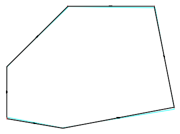

    在对话框中打开 TRV2 文件时,默认的调整方法图形会显示在图形中。例如,下面的插图显示了所应用的指南针调整类型(蓝色)的默认颜色的导线测量:
