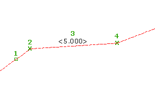

在要素线上两点之间指定坡率或坡度的步骤
用于编辑要素线、测量地物、地块直线或三维多段线上两个顶点之间的坡率/坡度。
指定坡率、坡度、点高程或点之间的高程差。 对于选定的线段,您可以指定起点、高程以及终点。 然后指定坡率、坡度、高程或高程差。
  1. 单击“修改”选项卡 “编辑高程”面板 “设定点之间的坡率/坡度” 查找。
  2. 选择要素线或其他对象。
  3. 选择要编辑的线段的起点。
  4. (可选操作)通过输入高程或通过输入 Surface 然后选择要从中获取高程的曲面可以指定起点的高程。
  5. 选择线段的终点。
  6. 执行以下操作之一来建立点之间的坡率或坡度:
    • 输入坡率。
    • 输入 Slope,然后指定坡度。
    • 输入 Elevation,然后指定终点的高程。
    • 输入 Difference,然后指定两点之间的高程差。
