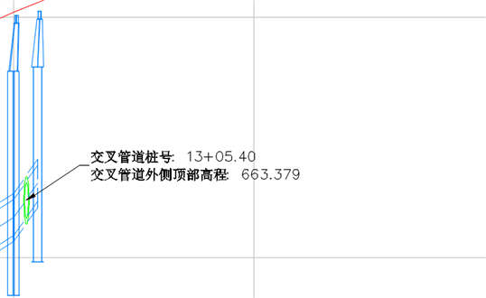

在纵断面图中标记管网管道与路线交叉的位置
  1. 设计管网并将其添加到纵断面图。
    提示: 您可以在创建纵断面图时将管网添加到纵断面图中,也可以使用“在纵断面中绘制零件”命令将零件添加到现有纵断面图。
  2. 编辑管道样式,使交叉管道构件显示在纵断面图中。在“管道样式”对话框中的“显示”选项卡上,选择“纵断面”作为“视图方向”,然后确保您希望显示的交叉管道元件设置为可见。
  3. 设置管道的交叉纵断面标签样式。可在“工具空间”中获取这些标签样式的标签集合。在“设定”选项卡上,展开“管道” “标签” “交叉纵断面”,并使用关联菜单创建或编辑标签样式。文本组件编辑器中提供多个交叉管道特性,可以用于标记交叉管道桩号和高程信息。
  4. 选择管网以显示“管网”上下文功能区。
  5. 依次单击“标签和表格”面板 “添加标签”,然后选择“整个管网纵断面”或“单个零件纵断面”。如果需要,您可以如下图所示将标签拖离管道。
    如果交叉管道移动到路线上其它桩号,则标签将使用新的桩号和高程信息进行更新。

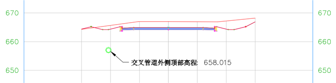

在横断面图中标记管网管道和采样线交叉的位置的步骤
  1. 设计管网并将其添加到横断面图。
    提示: 您可以在创建横断面图时将管网添加到横断面图,或通过编辑现有横断面图或横断面图编组的特性进行此操作。
  2. 编辑管道样式,以便管道构件显示在横断面图中。在“管道样式”对话框中的“显示”选项卡上,选择“横断面”作为“视图方向”,然后确保您希望显示的交叉管道元件设置为可见。
  3. 设置管道的交叉横断面标签样式。可在“工具空间”中获取这些标签样式的标签集合。在“设定”选项卡上,展开“管道” “标签” “交叉横断面”,并使用关联菜单创建或编辑标签样式。文本组件编辑器中提供多个特性,可以用于标记管道横断面高程信息。
  5. 依次单击“标签和表格”面板 “添加标签”,然后选择“整个管网横断面”或“单个零件横断面”。如果需要,您可以如下图所示将标签拖离管道。
    如果交叉管道移动到不同的高程,则标签将使用新的信息进行更新。
