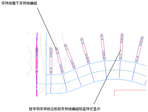

采样线与路线交叉,并向左、右分别延伸指定的距离。通常,在沿平面路线的给定桩号处创建采样线。
沿路线创建采样线时,也将为指定的一组现有的或拟建的曲面、道路模型或管网创建截面对象。每个采样线的默认样式和采样对象通过采样线编组指定。其他采样对象可能会在采样线已创建后添加到采样线编组。要打印图形中的横断面,请创建单个横断面图或多个横断面图。
由于采样线几何图形控制用于创建横断面对象的曲面的采样位置,因此采样线是横断面对象的上级。
下图显示了采样线。

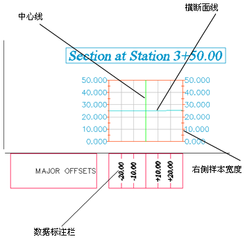

要在图形中显示横断面,请创建横断面图。可以沿采样线创建一个或多个横断面图,来以图形方式表示该位置处横跨路线的横断面对象。这样,每个横断面和横断面图就成为了采样线的下级。如果各采样线与“采样线编组”关联,那么采样线编组反过来也就与路线关联。
下图显示了横断面图。
横断面图对象沿平面路线上的采样线在任意给定桩号处显示横断面数据(原地面和设计地面/已设计)。横断面图显示由曲面(三角网曲面或道路曲面)、道路(指定桩号处的一个装配)或管网创建的横断面。还可以在横断面图之上或之下显示标注栏。
横断面图与纵断面图非常相似,但前者实质上是具有由横断面图样式控制的特定特征的栅格或图形。与采样线相关的横断面图存储在该采样线下“工具空间”中的“浏览”树中。在“工具空间”中可以使用项目视图访问各个横断面图。如果删除图形中的采样线,则该采样线下的横断面图也将被删除。
横断面图可以包含您所要查看的与横断面相关图形中其他对象的投影。
