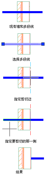

  1. 选择要修剪的划线或对象。
  2. 右键单击,然后单击“AEC 修改工具”“修剪”。
  3. 按 Enter 键。
  4. 将光标移动到要将选定的划线或对象修剪到的边或直线上。
  5. 当显示修剪线时单击。
  6. 在要修剪的修剪线一侧上单击。
    将沿着所选的边修剪所有选定的划线。
沿墙的边缘修剪划线
