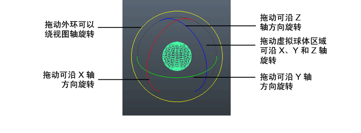

旋转对象或组件将更改其方向。旋转围绕对象枢轴进行。如果选择了多个对象,则根据其公用枢轴点旋转,这是添加到当前选择(关键对象)的最后一个对象。对于组件,枢轴点位于所有选定组件的中心。
旋转对象或组件
,或按 E 键。
