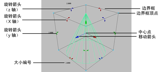

与“移动”(Move)/“旋转”(Rotate)/“缩放”(Scale)工具类似,通用操纵器将多个变换控制柄的功能结合在一起。但是,它对相对于边界框(而不是对象本身)变换对象。
若要显示“通用操纵器”(Universal Manipulator),请在选择对象前或在选择对象后执行下列操作之一:
对象周围显示“通用操纵器”(Universal Manipulator)界面。
“通用操纵器”(Universal Manipulator)不适用于组件。
