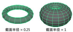

指定在所有方向上距圆环中心的距离。(对于交互式创建,仅显示为单击设置。)
“扭曲”选项值指定圆环的扭曲角度。更改该值以调整在所有方向上围绕圆环的距离。

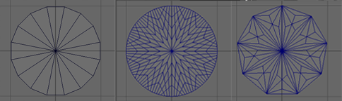

使用不同的边图案创建平坦的实心圆。
确定封口的平滑度。
确定将圆盘的每个切片进一步细分的形状。选项包括“四边形”(Quads)、“三角形”(Triangles)、“饼图”(Pie)、“封口”(Caps)和“圆形”(Circle)。

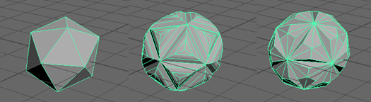

足球是一个截断的二十面体:三十二个面,六边形和五边形交替。
对于该形状,可以设置以下选项:
输入值,或使用滑块指定足球的半径。(对于交互式创建,仅显示为单击设置。)
输入值,或使用滑块指定足球的侧面长度。(对于交互式创建,仅显示为单击设置。)

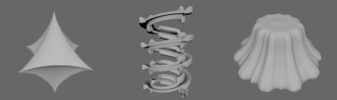

超形状是基于立方体和球体的基本体,能够创建复杂的有机形状。但是,由于这些形状具备高度精确的特性,因此建议使用默认值创建基础形状,然后在关联的 superShape 节点中试用“随机”(Random)按钮,从而获得接近所需的形状。然后,可以使用“属性编辑器”(Attribute Editor)调整该形状。
有关“超形状”(Super Shape)选项的详细信息,请参见 superShape 节点。

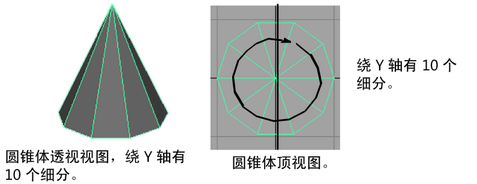

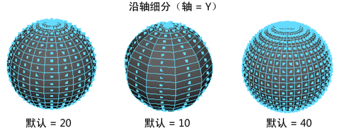

该选项定义围绕轴的细分的数量。在“通道盒”(Channel Box)和“属性编辑器”(Attribute Editor)中,该选项称为“轴向细分数”(Subdivisions Axis)。
增大或减小该值可添加或除去围绕“轴”(Axis)选项所定义的轴的面。

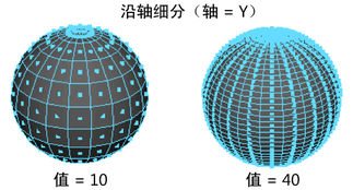

该选项定义沿“轴”(Axis)选项所定义的轴存在的细分数。默认情况下,“高度”(Height)表示 Y 方向。在“通道盒”(Channel Box)和“属性编辑器”(Attribute Editor)中,该选项称为“高度细分数”(Subdivisions Height)。增大或减小该值可添加或除去“轴”(Axis)方向上的面。

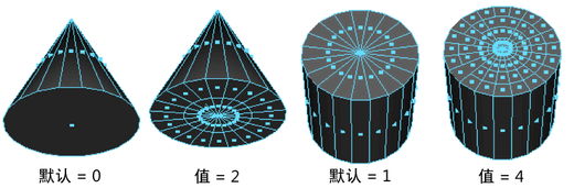

端面是圆锥体、圆柱体、棱柱、棱锥、管道和螺旋线的顶部、底部或侧面。该选项定义围绕基本体端面原点的细分数。在“通道盒”(Channel Box)和“属性编辑器”(Attribute Editor)中,该选项称为“端面细分数”(Subdivisions Cap)。增大或减小该值可添加或除去围绕端面的面。
该选项允许为端面创建圆形曲面。“端面细分数”(Subdivisions Cap)值必须为 1 或更大才能看到圆形端面效果。该选项适用于“圆柱体”(Cylinder)、“圆锥体”(Cone)、“管道”(Pipe)和“螺旋线”(Helix)基本体。
