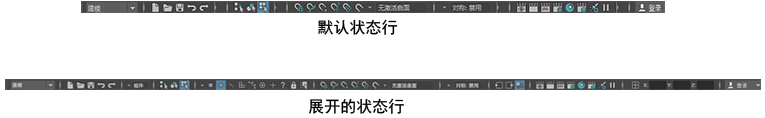

通过状态行,可以:
以展开隐藏部分。
“状态行”(Status Line)(工具栏)包含几个不同的用于更改选择遮罩的控件。选择遮罩决定您可以选择的对象或组件类型。
“选择模式”菜单允许您选择公用预设选择遮罩。
选择模式按钮允许您在“按层次和组合选择”(Select by hierarchy and combinations)模式、“对象”(Object)模式和“组件”(Component)模式之间切换。
通过选择遮罩按钮,可以使特定的对象/组件类型可选择或不可选择。
单击锁形符号锁定选择,以便鼠标左键运行操纵器,而非进行选择。再次单击锁形符号解除锁定该选择。
