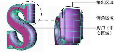

编辑“倒角 +”(Bevel Plus)选项时,请参考下图,图中展示了通过“倒角 +”(Bevel Plus)创建的一部分曲面:
将“输出几何体”(Output Geometry)选项设定为“NURBS”时,可启用该选项。若打开“附加曲面”(Attach Surfaces),则 Maya 将结合倒角区域和挤出区域以形成一个 NURBS 曲面。若关闭该选项,则 Maya 将为各区域单独创建 NURBS 面片。
例如,您可以关闭“附加曲面”(Attach Surfaces),以便使倒角区域内的面片所采用的材质不同于挤出区域内的面片所采用的材质。

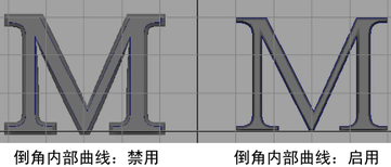

在曲线内部启用倒角,而非曲线外部。因为要确保结果曲面不大于原始曲线,启用此选项可以使您更好地控制倒角曲面的总体大小。

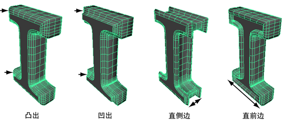

倒角样式控制倒角曲面的整体外观。例如,“直出”(Straight Out)创建从原始曲线向外延伸的直倒角边。
可以通过访问“属性编辑器”(Attribute Editor)或“通道盒”(Channel Box)中的“outerStyleCurve”或“innerStyleCurve”来切换样式和比较结果。
下图说明了倒角样式名称中使用的一些术语:
“外部”(Outer)和“内部”(Inner)样式用于拥有外部曲线和内部曲线的字母或艺术效果图,如字母 O。默认情况下,它们共享相同的倒角样式,但可以通过关闭“与外部样式相同”(Same As Outer Style)选项来使他们不同。
