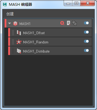

MASH 编辑器
“MASH 编辑器”(MASH Editor)可用于查看、选择和修改场景中的 MASH 网络。可以通过“动画”(Animation)“FX”菜单集中的“MASH > MASH 编辑器”(MASH > MASH Editor),或者通过 MASH 工具架访问该工具。
注: “MASH 编辑器”(MASH Editor)与在 Maya 2017 之前创建的 MASH 网络不兼容。
有关功能列表,请参见此图下面的表。
1 - 添加节点
单击此按钮可显示节点的下拉列表。选择一个节点,将其添加到顶层级的 MASH 网络。有关特定节点的详细信息,请参见 MASH 节点概述
2 - 添加工具
单击此按钮可显示工具的下拉列表。这些工具包括:
3 - 选择重新投影/实例化器
根据 MASH 网络的当前几何体类型,选择重新投影(Repro)实例化器(Instancer)节点。
4 - 切换节点
禁用/启用对应的 MASH 节点。单击顶层级按钮时,将影响分布(Distribute)节点。
5 - 移动节点
拖动带有白色虚线控制柄的节点,在堆栈中对其重新排序。节点仅影响其下方的所有对象,因此对节点重新排序时,可能会更改节点在 MASH 网络上的效果。
带有深色实线控制柄的节点无法重新排序。
