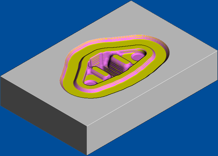

  2. 要开始仿真,请单击“仿真”选项卡 > “仿真控制”面板 > “运行”。允许仿真运行到末端。
    如果在创建粗加工刀具路径后未启动另一运行状态,则残留粗加工刀具路径会以其他颜色显示,并且在粗加工仿真上会被覆盖。
