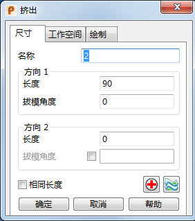

双击挤出曲面,并使用“挤出”对话框的选项卡对其进行编辑:
“尺寸”选项卡
使用此选项卡可以指定挤出曲面的尺寸:
- 名称 - 编辑已选挤出的名称。
- 方向 1
- 长度 - 此为挤出的“长度”。如果在“方向 2”中指定的长度不为零,则该长度可以为零。
- 拔模角 - 此为与挤出的底部形成的“拔模角”。该角通过垂直于主平面的轴测量:
- 方向 2
- 长度 - 此为挤出的负长度。
- 拔模角 - 此为负长度中挤出的拔模角:
输入值时,模型会动态地更新以反映所做的更改。
- 选择“同等长度”可为“方向 1”和“方向 2”设置相同的“长度”。
- 如果需要,请单击
来检查拔模角是否恒定。
- 单击
“反转方向”。这将反转曲面方向,使曲面外侧变为内侧,内侧变为外侧。
