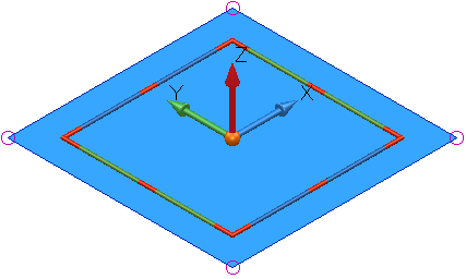

    • 平面 - 用于创建矩形、平面曲面:
  2. 在屏幕上输入位置以创建所需类型的默认标准体素。
