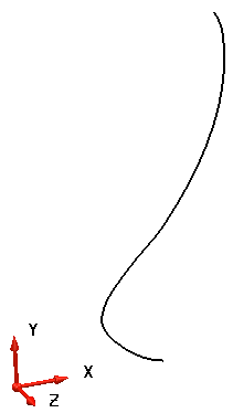

选择一个线框或文本对象。
在状态栏上,选择要绕其旋转的轴所对应的“主平面”按钮
要绕 Y 轴旋转曲线,请选择“Y 主平面”按钮。

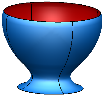

单击“曲面”选项卡 >“创建”面板 >“旋转”。
新曲面创建成功。
