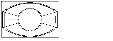

  1. 确保绘图中至少包含一个视图。
    如果没有打开绘图,请创建绘图打开已有绘图
    如果绘图中没有视图,请创建单个视图

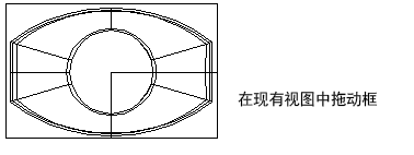

  3. 使用鼠标左键在现有视图中拖动框以选择要显示在局部视图中的部分:
    选择视图的一部分后,将显示“缩放”对话框:

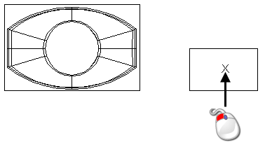

    新视图的轮廓线将附着到光标。
  6. 单击某位置以放置新视图。

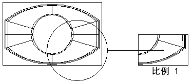

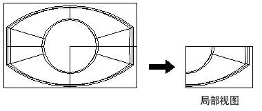

    新视图将增加到绘图,并具有标记用于指示其初始来源。
    局部视图的比例会显示在视图下方,并在您更改比例时进行更新。有关更多详细信息,请参见“编辑视图”对话框
