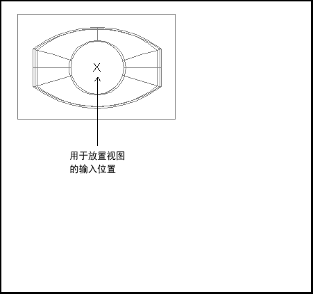

    当围绕绘图窗口移动光标时,视图将附加到光标,且已准备很好放置在绘图中。
  5. 单击要在其中放置视图的绘图。

在此视图示例中,您可以看到由一个圆和两条交叉直线组成的标记。此标记表示视图的原点,您可以使用“编辑视图”对话框修改此标记。
