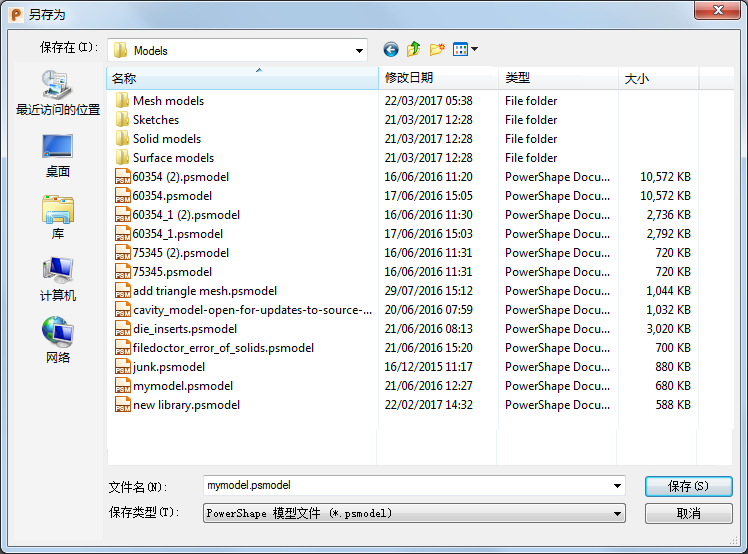

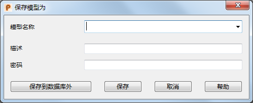

要保存所做的工作时:
如果模型最初使用写入权限打开,它将自动保存,从而覆盖已保存的版本。
如果该名称已在使用中,系统将显示警告消息。如果继续操作,现有模型将被覆盖。
如果将文件输入新模型中,则进行保存时,上次输入的文件的名称将用作模型名称。例如,如果上次输入的文件的名称为 handle.igs,则模型名称为“handle”。
或者,单击“保存”将模型保存到默认位置。
