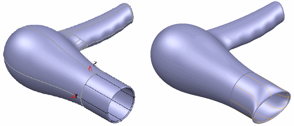

摹仿变形允许您将一个实体变形为不同形状:
对象上的所有特征(如圆倒角、修剪、壁、筋和凸台)将保持不变,即使形状可能会完全改变。
摹仿变形可用于多种应用:
- 将拔模增加到模型。
- 补偿制造过程中出现的变形,例如,下陷和回弹。
- 增加设计特征。
- 局部修改,如消除间隙。
- 鞋设计,将鞋底包裹到新尺寸。
- 对模型进行艺术和审美更改,以便您改进和更新现有模型。
它可以通过围绕模型使用点、曲线、曲面或柔性框来控制。为获得最佳结果,请使用摹仿变形对形状进行细微修改,而不是大幅更改。

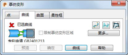

确保显示一个激活实体或预先选择一个未激活实体,并使用以下方法之一来增加模仿变形特征:
- 使用以下选项之一打开“摹仿变形”对话框:
- 单击“实体”选项卡 >“特征”面板 >“摹仿变形”。
- 单击“编辑”选项卡 >“摹仿变形”面板 >“所有”。
- 使用“模仿变形”对话框的四个选项卡增加摹仿变形特征:
