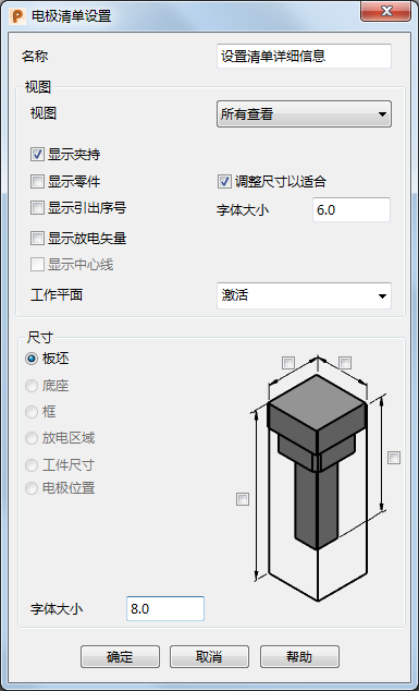

  2. 选择“组合设置清单”选项。如果要更改所显示的选项,请单击省略号 按钮以显示“电极清单设置”对话框
  3. 创建或编辑电极。确保选中该向导“一般选项”页面上的“生成设置清单”选项。单击“完成”后,将创建一个额外的设置清单,其同时显示详细信息和 GA 视图。
