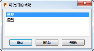

    如果模型中有两个或更多装配,使用“可用装配”对话框选择要用于创建规划的装配:
  4. 单击“确定”。

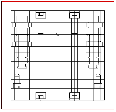

如果装配位于激活绘图视图中,规划会对部件贴标签,而使用这些标签的引出序号会在绘图视图中标记这些部件。您可以在“选项”对话框的“引出序号”页面选择引出序号的形状。
此处展示的是激活视图中的装配:
为此装配创建了如下规划:
