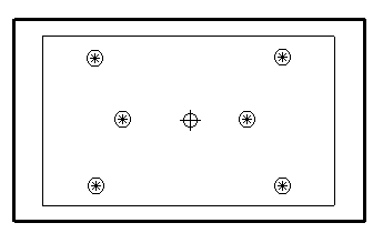

下面的模型是“活动”视图中某装配的一部分。这是一个模架中推板的视图:

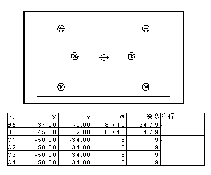

为推板中的孔创建了如下规划:
如果“选项”对话框“规划”页面上的默认“包括的孔”选项被选定,规划中将仅包含垂直于视图的孔。
只有选定部件的孔被包含在规划中。如果未选择任何部件,所有部件的孔都被包括在内。
每个孔都在视图中指定了标签。所有具有相同尺寸直径的孔以相同的字母开头,并具有相同的注释列。
如果孔位于同一直线上并具有相同的直径,它们将使用相同的标签。

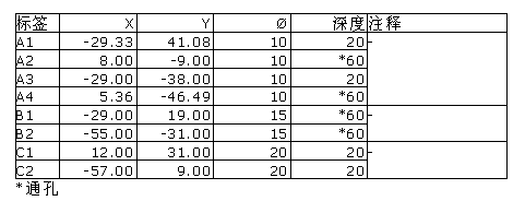

通孔现在在规划中标有星号 *。
规划展示孔的标签、中心、直径和深度。如果孔被锥化,它会有两个直径。
