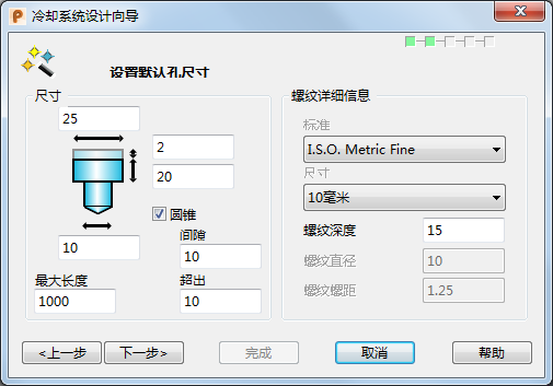

“设置默认孔尺寸”页面
使用此页面可以设置默认孔尺寸。
使用“尺寸”区域设置默认孔的尺寸。在与下面所示的示例相对应的字段中输入值:
镗孔直径。
安全范围。
镗孔深度。
“孔径”。
这些值用于创建孔的预览。您以后可以在向导中先编辑各个孔,然后再创建它们。
安全余量是指孔之上的长度,它可确保在钻孔时孔可以正确切割模具板。安全边缘会自动增加到每个孔的始端。如果孔直接穿过模具板,则安全边缘还会增加到孔的末端。
使用“螺纹详细信息”区域可以设置默认孔的螺纹值。这些值可以来自标准值或您自己的值:
单击“下一步”以转到向导的“绘制所需的冷却布局”页面
