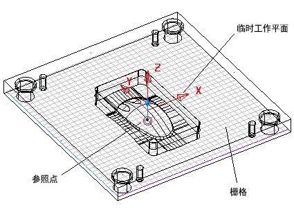

此“冷却向导”页面用于输入和编辑冷却流道的布局。
程序将在模具板块(表示孔将位于的平面)内绘制并拟合栅格。在模具板块周围边界框的中心,将创建一个临时工作平面,以提供从中创建孔的坐标原点。还会绘制一个参考点。默认情况下,它会接触模具板块周围边界框的底部平面,并位于临时工作平面原点的正下方。
您可以通过更改“选项”对话框的“视图”页面上的“栅格类型”选项,以格子线或虚线查看栅格。

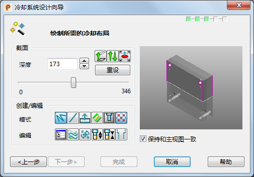

“冷却向导”的“绘制所需的冷却布局”页面显示如下:
该对话框中的图形窗口中显示所选模具板块的阴影视图。
截面 - 使用此区域中的选项可定位在其中创建孔的平面。默认情况下,该平面与主平面平行且位于所选对象周围边界框的中间。使用状态栏上的“主平面”按钮 可选择要在其中创建模具板块中孔的平面。每个按钮均显示与该平面垂直的轴的标签例如,带有标签 Z 的按钮表示 XY 平面。您可以在模具板块的边界框内移动平面。
创建/编辑 - 本部分中的按钮用于创建和编辑布局直线,以及编辑孔:
- 单击此按钮可在模具板块上“创建连续直线”。连续直线是这样的直线:上一直线的终点成为下一直线的起点。
- 单击此按钮可“创建单个直线”。这些直线在两个不同的位置之间创建。
- 单击此按钮可“创建流道布局”。
- 单击“编辑布局”按钮可编辑直线的布局。
- 单击“编辑孔”按钮可编辑冷却孔。
- 单击此按钮可切换“捕捉到栅格”开关。
- 单击“编辑修改”按钮可显示编辑对话框。
- 单击“反转”按钮可反转已选项目
- 单击“编辑”按钮可显示“编辑”选项卡。
- 单击可将所选孔更改为“通孔”。
- 单击可将所选孔更改为“非通孔”。
- 单击“显示轮廓”按钮可切换显示孔轮廓线开关。
保持和主视图一致 - 选择此选项可使向导中的视图与图形窗口中的视图保持相同方向。在更改图形窗口中的视图时,向导中的视图也会随之更改。您无法更改向导中的视图。取消选择此选项可更改图形窗口中的视图,而不更改向导中的视图。您可以通过缩放和平移单独更改向导中的视图。
下一页 - 转到向导的“错误检查”页面。
