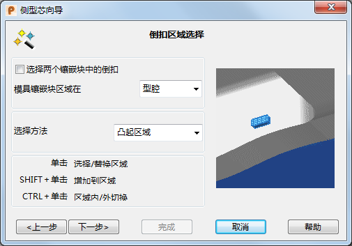

“倒扣区域选择”页面
使用此页面可以选择模具镶嵌块上的倒扣区域。
  1. 如果倒扣区域跨 中所示的分模线,请单击“选择两个镶嵌块中的倒扣”。
  2. 使用“模具镶嵌块区域在”选择倒扣所在的模具镶嵌块。
    如果倒扣面跨分模线,则您需要在型芯和型腔模具镶嵌块中选择倒扣区域。
    如果您已有接触轮廓,则您不需要选择倒扣区域。系统将自动使用接触轮廓选择倒扣区域。但如果选择倒扣,您将知道正确的倒扣由接触轮廓覆盖。

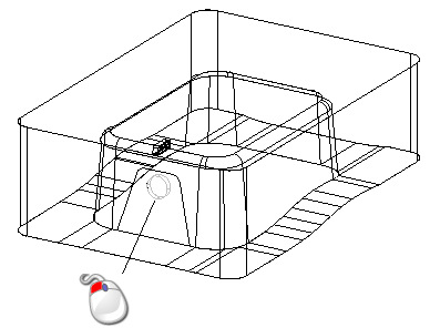

  3. 选择模具镶嵌块上的倒扣区域。
  4. 单击“下一步”可转到“接触轮廓”页面
