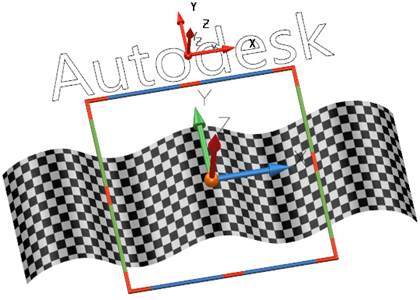

注: 包裹图是用于三角形化曲面的 2D 坐标系。它在目标对象上显示为黑白棋盘的效果。

预览 - 单击此按钮可在目标曲面或实体上显示包裹图,以可视化包裹结果。预览中通过棋盘效果显示任何变形:
