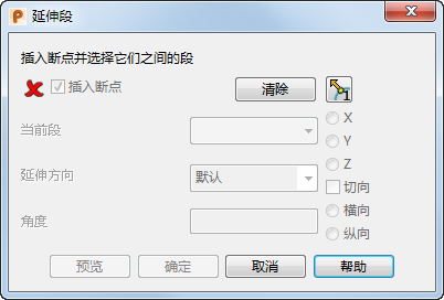

“延长段”对话框
使用此对话框可以将复合曲线分割为较小的分段,并使用它们来定义延长曲面中的横向方向。

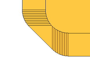

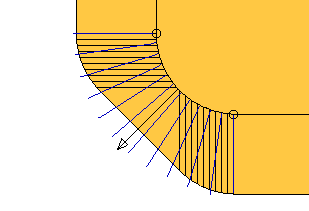

在下图中,可以看到圆拐角处具有延长曲面的分段:
我们将向您展示如何使用该对话框在拐角处改进此延长曲面。

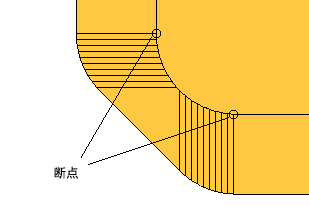

插入断点 - 选择此选项后,您可以从复合曲线插入和删除断点。
要插入断点,请单击复合曲线上的位置。
我们在拐角处插入了两个断点:
要删除某个断点,请按住 Ctrl 键并单击该断点。
输入断点后,请禁用“插入断点”选项。
清除 - 单击此按钮可清除所有辅助曲线。
切换 - 单击它们可切换断点的方向。有关更多详细信息,请参见“分离段”对话框

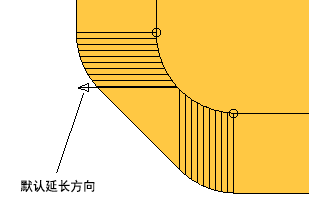

当前段 - 从组合框中选择一个分段。该分段将在模型中高亮显示,并且显示有一个箭头,用于指示默认的延长方向:
延长方向 - 从列表中选择方向:

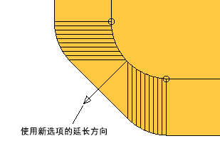

选择某个选项时,箭头将变为指定的方向。
在我们的示例中,我们选择“曲线法线”选项:
要将横向的方向反转为复合曲线的相反侧,请单击箭头。

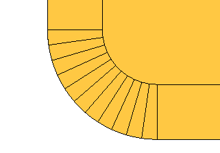

角度 - 这是从已有曲面投影新曲面段的角度。
预览 - 此选项将显示整个延长曲面内横向的方向。
