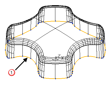

  2. 通过曲面的边,创建复合曲线
    通过曲面创建复合曲线时,曲面的切线数据与复合曲线的定义一起存储。
  3. 选择复合曲线。
