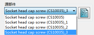

使用此对话框可以选择如何应用 Power Feature。
从该列表中选择一个 Power Feature 会在对话框中高亮显示相应的行,并在图形窗口中高亮显示目标部件。图形窗口中的 Power Feature 上会增加标记。
每个源部件具有一个方向矢量,用于排列这些交点的次序,其显示为蓝色的箭头。您可以使用“设置 Power Feature 的高级属性”对话框上的“修改方向”按钮修改此方向。“第一个”交点是源部件上沿此方向的最近点,“最后一个”交点是最远的点。
