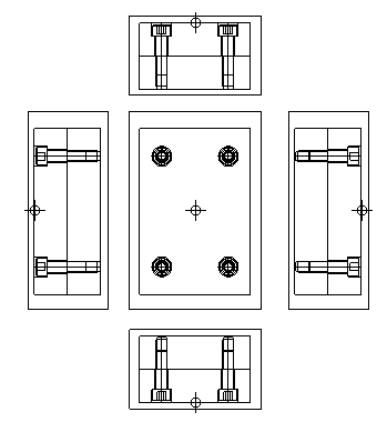

相关视图是来自现有视图一侧的模型投影。
下图展示的是四个使用第三角投影的模型顶部视图的相关视图:

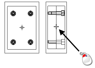

  3. 将光标悬停在绘图的视图中。光标将变成箭头来指示新视图相对于现有视图的方向:
    围绕视图移动鼠标时,箭头将针对其它相关视图更改方向。
    可以通过将鼠标移动到视图拐角上,创建“等轴视图”。
  4. 箭头变成所需的方向后,单击鼠标。新的相关视图将显示在指定的一侧,可进行放置。
