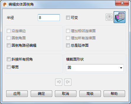

您可以编辑已有圆倒角或编辑多个圆倒角
编辑圆倒角的步骤:
  1. 在树中双击“圆倒角特征”图标 以显示“编辑实体圆倒角”对话框:
  2. 使用此对话框可编辑圆倒角。用户可以:
    • 将可变半径圆倒角更改为恒定半径圆倒角。取消选择“可变”选项,并在“半径”方框中输入新的值。
    • 将恒定半径圆倒角更改为可变半径圆倒角。选择“高级”以显示“可变半径圆倒角”对话框,或选择“可变”选项并沿圆倒角插入新的半径值。
    • 编辑圆倒角的路径。选择“圆倒角路径编辑”可高亮显示圆倒角的原始路径。调整已有路径或创建全新的路径。
    • 通过切换“等宽”选项编辑圆倒角以设置等宽。
    • 选择新的横截面形状。
    • 为圆倒角选择新的路径,就像创建新的圆倒角一样。
