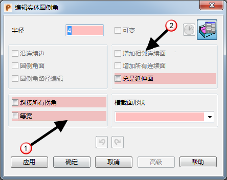

    将显示用于编辑相应已选特征的对话框(例如,“编辑实体圆倒角”对话框)。该对话框类似于用于编辑相同类型的单个特征的对话框,但具有以下差别:
    - 已选特征之间不同的属性将以粉红色高亮显示。
    - 无法对所有已选特征编辑的属性将不可用。

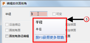

    - 将光标悬停在属性上时,将显示值的范围。
