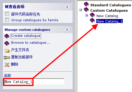

创建新的自定义样本或文件夹
创建自定义样本或文件夹以按类型对部件分类的步骤:
  1. 单击“向导”选项卡 >“修改模具”面板 >“部件”。
  2. 在“选择部件”对话框中,单击“管理自定义样本”以显示选项。
  3. 单击以下任一选项:
    • “创建样本”。
    • “创建文件夹”
  4. 输入新样本或文件夹的名称,例如 Catalog_A。如果您不输入名称,系统将分配默认名称。
删除样本、文件夹或部件的步骤:
  3. 选择要删除的样本、文件夹或部件。
  4. 选择“删除”。
