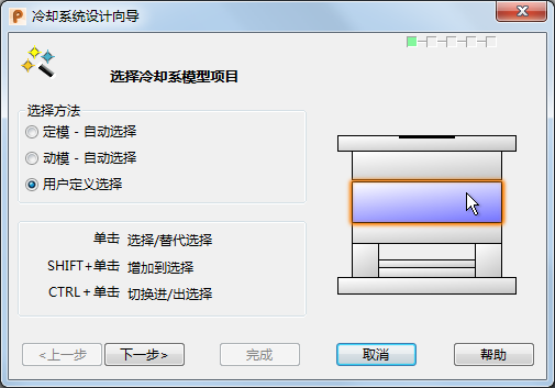

选择模型项目页面
使用此页面可以选择模具部件。
请选择以下选择方法之一:
定模
- 如果选择此选项,
Toolmaker
会自动选择名称中包含字符串
cavity
的所有部件,例如,Cavity Plate、DW_CAVITY 和 Cavity die insert。
动模
- 如果选择此选项,
Toolmaker
将自动选择名称中包含字符
core
或
support
的所有部件,例如 Core Plate、DW_CORE、Support plate。
注:
只有激活的装配称为
模架
时,才能选择“定模”和“动模”选项。
用户定义
- 单击部件或实体以将其添加到选择中。已选择的任何部件或实体将从选择中删除。可以使用
Shift
键和
Ctrl
键从当前选择中添加和删除部件和实体,如向导中所示。
当您单击其他选择方法时,向导中的图像将更改。它将显示将选择的部件。
单击“下一页”以转至此向导的
“设置默认孔尺寸”页面
