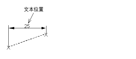

    根据所输入注释文本的位置,创建垂直或水平尺寸。在您移动鼠标时,将显示可能的水平和垂直尺寸。
    例如,输入以下注释文本位置可创建水平尺寸:
    此尺寸的方向被多个尺寸中的所有其它尺寸使用。

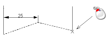

    1. 单击以指定下一个尺寸的位置。
      将从基准点或上一个尺寸的结束点到鼠标光标位置,附着一条橡皮条线。移动鼠标时,尺寸线和橡皮条线尺寸的尺寸界线可能会发生变化:
      基点
      连续尺寸
      注: 对于基准点尺寸,尺寸线的距离(自第一个尺寸的尺寸线)为固定偏移(按照“选项”对话框中“尺寸”页面的定义)。

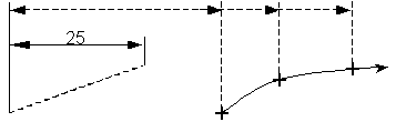

      例如,单击以下位置:
      尺寸被添加:
      基点
      连续尺寸
    2. 继续单击以指定位置来完成尺寸。
